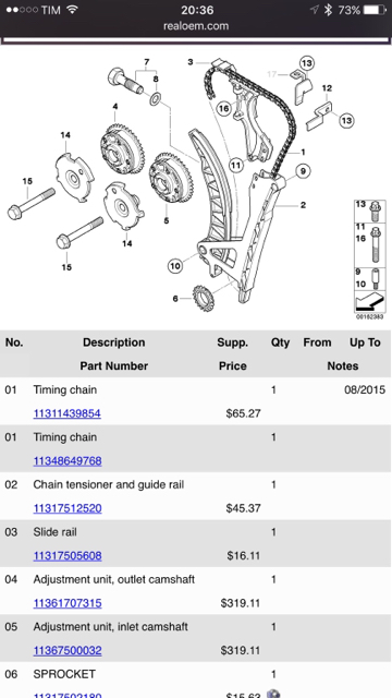

    Oh dunque, intervento a cuore aperto per la mia cabrio. Ultimamente lamentavo un calo di prestazioni dovuto ad uno "sfasamento" nel motore ovvero la sentivo soffocata e incerta sotto i 2000 giri come fosse ingolfata. Poi uno sferragliare in avviamento mi ha fatto pensare ad un allentamento della catena di distribuzione. Morale, il meccanico ha tolto il coperchio del motore e rimosso la coppa dell'olio: trovato il pezzo nr. 3 tritato a pezzi. La catena è mediamente usurata ed i denti delle ruote che regolano gli alberi a camme sono arrotondati. Cambierà tutto, si prospetta una bella spesa in ricambi e manodopera.

    Brutta roba, cose che si toccano molto su con i km in genere, ma quanti km ha la tua?

    e' una guida, hai capito come mai e' saltata? forse catena gia' molle per tendicatena finito??
    vedila cosi'.. se aveve la cinghia al posto della catena avevi fatto strike!!

    Probabilmente è così: tendicatena finito = catena molle = guida tritata...
    Boh dai, dopo sarà quasi nuova :) /emoticons/smile@2x.png 2x" width="20" height="20" />

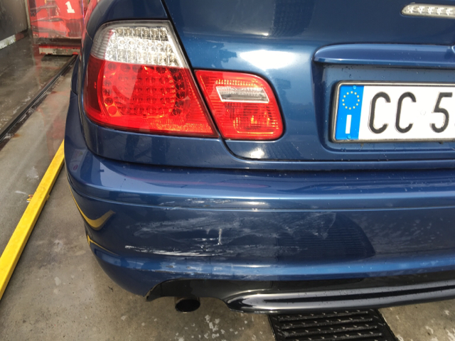

    Peraltro non ho scritto che una tipa mi ha grattugiato il paraurti posteriore mentre ero fermo... Nemmeno 6 mesi che l'ho messo :( /emoticons/sad@2x.png 2x" width="20" height="20" />
    Già che la macchina è ferma mi sistemano il tutto
    Insomma, come l'ho messa in vendita sono arrivate le grane... Forse non vuole essere ceduta
