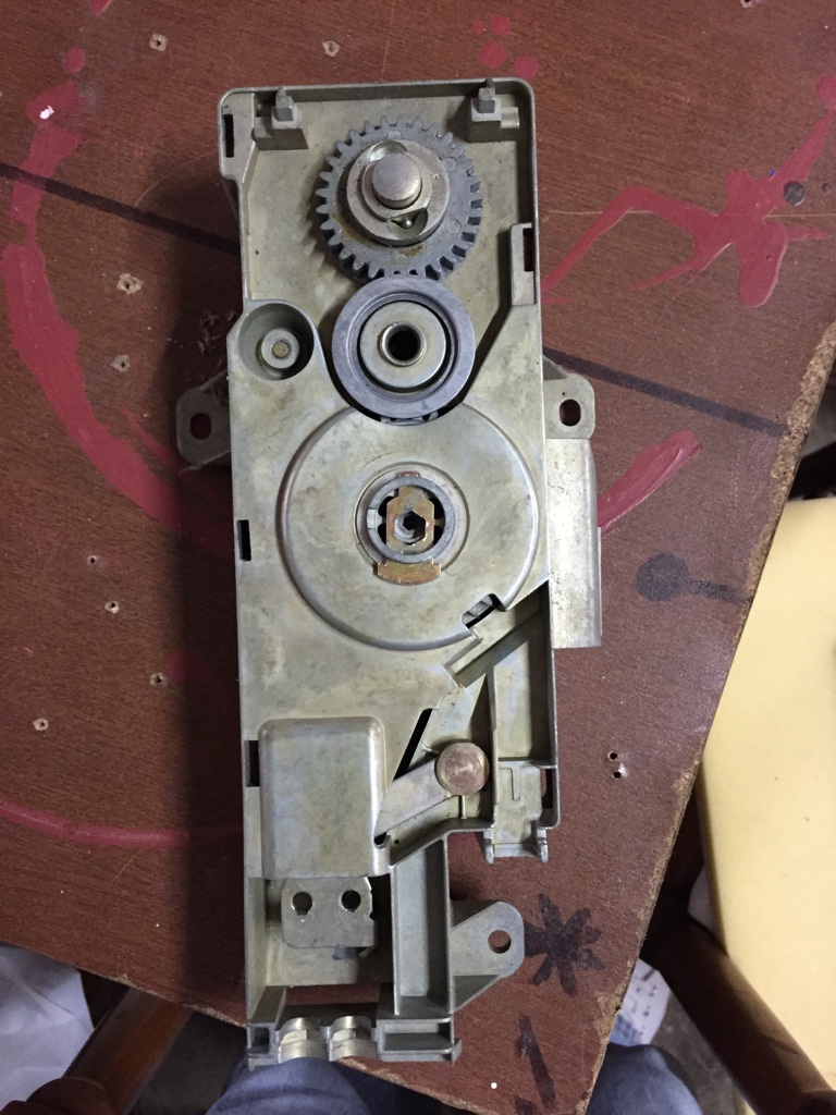

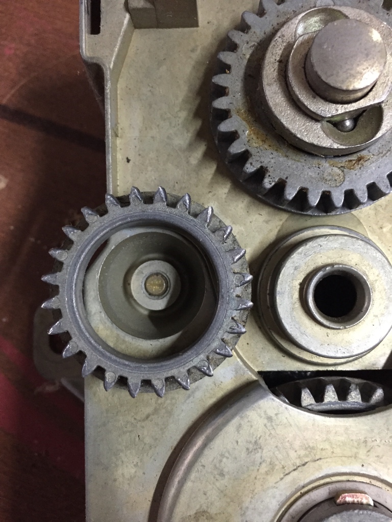

    Se il vano capote non si chiude, perché i ganci di chiusura non agganciano devi registrare i cavi bowden, si trovano nello scatolotto nero tra i sedili posteriori ( devi rimuovere la panchetta dove C'e il comando di sblocco di emergenza
    Visto che sei li ispeziona gli ingranaggi, e' molto probabile che quello principale abbia sgranato e per questo non riesce a tirare i cavi ( appena trovo il pezzo vecchio ti faccio un paio di foto così capisci meglio).

    Bravo è esattamente quello, con il tempo ha cominciato a sgranare.... comprato direttamente alla Bosch in germania con 60 euro spedito non ricordo bene e sostituito in 5 minuti e tutto ok Saluti a tutti Greg.

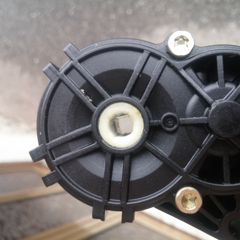

    ecco il video della mia malefica cappottina...( grazie del supporto TheRiddle)
    allora, l'olio è a livello, la rondella centrale non mi sembra per nulla sgranata, ho provato a regolare i cavi bowden sia a massima che a minima escursione ma non cambia nulla, fa sempre lo stesso difetto.

    Ok domani provo a fare queste prove e vediamo cosa succede...il sensore posizione credo funzioni infatti se manualmente lo posiziono davanti alla giusta sezione dell ingranaggio la lucetta frontale sul pulsante smette di lampeggiare come a segnalarmi che il processo è concluso.....il fatto è che l ingranaggio saltando non riesce ad arrivare corretto davanti al sensore.

    No non sgrana, non riesce proprio a girare...i denti sono perfetti...se giro manualmente con la brugola tutte e 3 le rondelle ruotano bene...

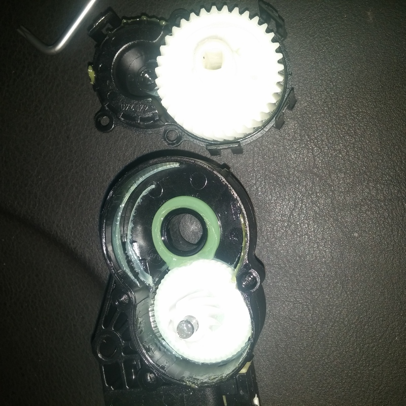

    Allora mi sono proprio inc.......o e ho smontato tutto e come forse presupponevi ho notato che la rondella interna in plastica bianca ha la base tutta spanata.
    Non è che proprio questo il motivo per il quale non ha la forza di far chiudere le cerniere??????
    Forse si.....
    Innanzi tutto grazie per avermi messo la pulce....in secondo luogo:dove la trovo quella rondella bianca???

    Bingo...!!!
    Le foto di prima vengono dall'unita vecchia che ho sostituito
    Stasera ti controllo lo stato delle mie e ti aggiorno
    Se sono ok te le do volentieri io
