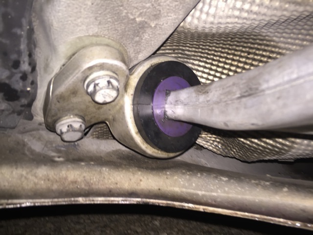

    Come ho scritto sopra, non sono affatto più rigidi, naturalmente non parlo per sentito dire, ma perché li uso.
    Infatti dopo aver percorso quasi 270mila km con gli originali sono passato ai Powerflex e ci ho già fatto sopra oltre 10mila km.
    Cambia il feeling in quando non hanno flessioni laterali, ma solo torsionali.
    In questa maniera il braccio rimane ovviamente più allineato quindi le testine ringraziano, oltre a migliorare la direzionalità e la sensazione di controllo dello sterzo.
    Il confort acustico viene invece perfettamente mantenuto in tutte le condizioni.
    Naturalmente queste sono le mie impressioni, ma anche quelle di tutti i meccanici e utilizzatori che conosco.
    Per quanto riguarda la durata dei bracci posso solo consigliare a tutti di prendere solo quelli di provata qualità, tra tutti gli originali e i Meyle HD sono i migliori.
    Evitate come la peste tutti gli altri, specialmente quelli dei kit da 100/150 euro con due bracci, silent, biellette e magari anche tiranti sterzo, durano molto meno di quel che costano.

    Riguardo alla storia sui powerflex, ho scritto sono un buon prodotto attenzione, ma confermo quanto ho scritto del resto, infatti nemmeno alcuni meccanici che scrivono anche qui sul forum li utilizzano, anzi alcuni usano o gli originali o meyle hd, oppure i febi blinstein che mi vennero consigliati, e che sono identici agli originali in tutto e per tutto.
    Poi per carita non pretendo di convincere nessuno, solo opinioni, senza scadere nell'essere saccenti, tanto giustamente ognuno mette quel che preferisce.

    li ho provati tutti
    originali, concorrenza, meyleHd e powerflex
    lasciamo da parte gli originali e i concorrenza (base) che in caso di assetto,18" e strade distrutte durano quanto un gatto sull'Aurelia di notte (mediamente 35,5minuti)
    i Powerfelx sono ottimi, decisamente piu' rigidi dei MeyleHD, ma metterli solo ai bracci e' un controsenso, fare tutto l'avantreno e' l'unico modo per avere quella rigidita' che serve in pista e meno per l'uso di tutti i giorni
    non sono eterni, i miei si sono rotti come tutti dopo 40/50mila km, e costano un botto
    gli Hd sono piu' convenienti, durano praticamente come i Powerflex e sono il giusto compromesso in rigidita', tra i base e i Power.
    avevo trovato un kit completo (ogni boccola presente, anteriore e posteriore) negli states, non Powerflex ma stessi materiali, a un ottimo prezzo, alla fine ho preso lo stesso kit Meyle (mix normale e HD), a molto meno..

    Tornando ai power io li monto solo sui silent proprio per evitare una eccessiva rigidità.

    Ti durano 35/40 mila km?
    È molto poco... Hai mai provato ad evitarla qualche buca... >:>
    A me prima gli originali e poi i Febi sono durati sempre intorno ai 100 mila km, invece i bracci originali sono sui 150/160mila km, ora ho entrambi i bracci Meyle HD come i tiranti sterzo e biellette.
    Per quanto riguarda i Powerflex vorrei fare una precisazione, innanzi tutto qui si parla di quelli sui silentblock e non di altre boccole o gommini, secondo non tutto ciò che va bene su un'auto, non necessariamente va bene anche su altre, specialmente su auto completamente diverse dalla e46 come può essere una Mercedes.
    Comunque non sempre i componenti Powerflex sono meglio dei gommini o tamponi originali o meno, ma in gomma, tutto dipende da dove sono e da cosa serve in quel punto.
    La particolarità dei silent della Power non è tanto nella loro rigidità in generale, ma nel fatto che nonostante assorbano e frenino più le
    forze longitudinali e trasversali, rispetto a quelli in gomma, permettono una maggiore libertà torsionale al braccio.
    Infatti il silent della Power è composto da due cilindri che scorrono uno nell'altro permettendomuna maggiore libertà di rotazione al perno del braccio, ma allo stesso tempo lo tengono comunque più allineato (non permettono appunto se non minimi spostamenti longitudinali e trasversali).
    In questo modo migliorando quindi sensibilmente la direzionalità dello sterzo e allo stesso tempo agevolano il lavoro di molla e ammortizzatore che non devono sopportare anche sollecitazioni laterali.
    Questa peculiarità si esprime al meglio sulle sospensioni analoghe a quelle delle E46 e proprio per via della loro caratteristica costruzione.
    Già sulle E9x, cambiando la geometria, cambiano gli effetti.
    Ma restando sulle nostre beniamine faccio un esempio, mettere invece i Powerflex al ponte posteriore lo ritengo controproducente (anche i miei meccanico lo sconsigliano) perché, irrigidendo i silent del ponte, le vibrazioni e i colpi non vengono assorbiti mettendo ancora più in crisi gli attacchi sul telaio che sono e rimangono uno dei punti deboli delle nostre macchine.
