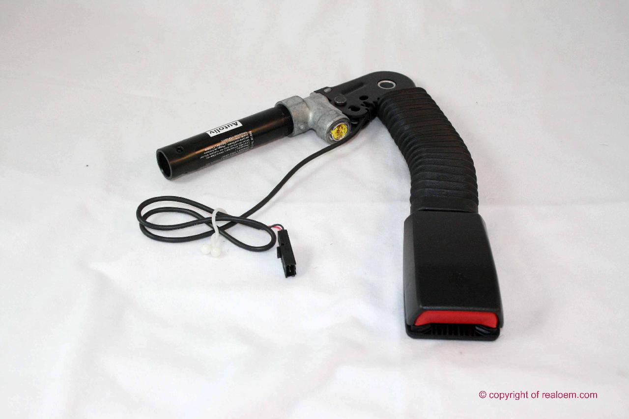

    Ultima cosa: il pretensionatore è nell'arrotolatore della cintura oppure è la parte dove agganci/sganci la cintura?

    vale la pena di dirti che la tua e' valvetronic, quindi e' un componente in piu' per l'alzata variabile delle valvole
    nella parte dove agganci la cintura

    Arrotolatore.
