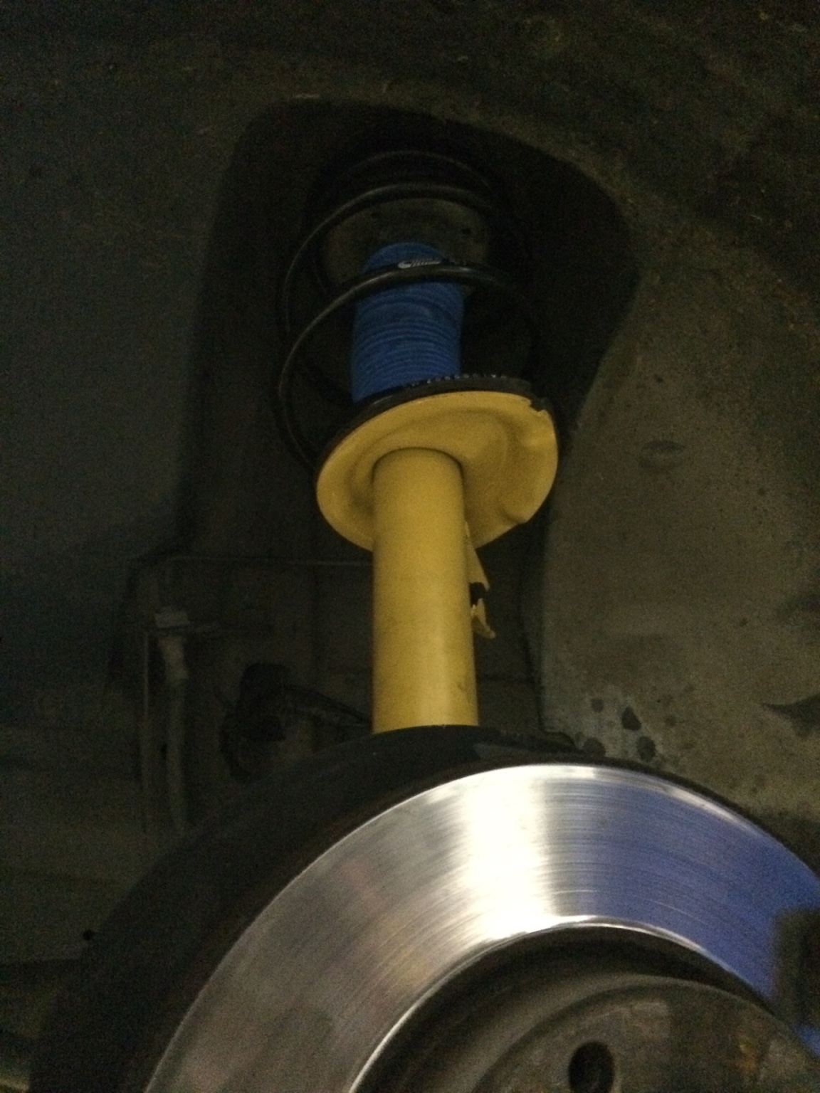

    Hai ragione, io ho i B12 che hanno lo stelo giallo

    Scusate la qualità della foto ma son felice di condividere con voi "al volo" la conclusione del montaggio
