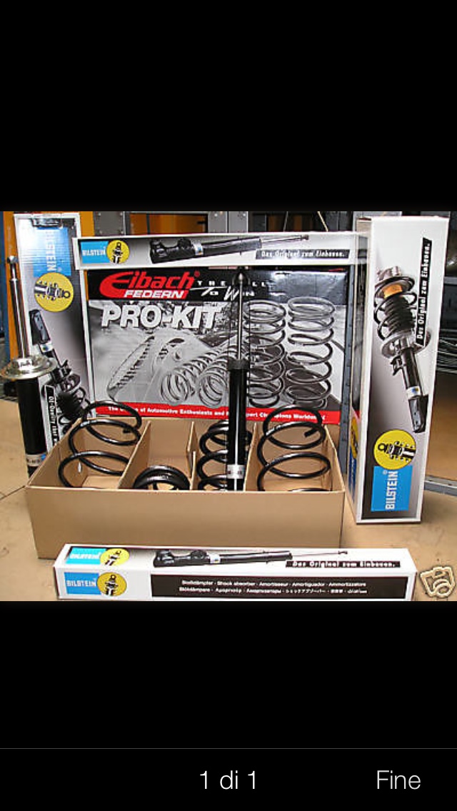

    Per l'amor di Dio, già è sbagliato cambiare solo le molle, figurati a cambiare solo quelle davanti! :D /emoticons/biggrin@2x.png 2x" width="20" height="20" /> Metti un Bilstein B12 (ammo B8 + molle ProKit -30).

    SE (se sottolineo SE, ma dovrebbe essere cosi') la tua monta gia' di serie un assetto sport originale, puoi valutare di installare un kit molle ribassate, lo stelo dell'ammo sport originale e' concepito per lavorare piu' basso di quello standard quindi non dovresti avere problemi se stai in altezze umane usando kit buyoni (Eibach,AB,Vogtalnd,HR).
    ricordati che solitamente il ribassamento dichiarato e' minore a quando poi tutto si assesta, valuta tu: se gli ammo sono alla frutta, ti conviene cambiare tutto insieme (molle+ammo)
    tecnicamente le molle del 330 dovrebbero avere un carico maggiore (per i peso complessivo differente) ma cambiarne solo 2 penso che sia altamente inutile..
    vai di kit, non tagliare le molle !!

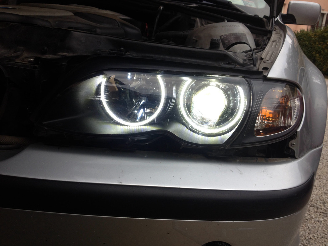

    Tutto perfetto, solo un appunto le lampade sui miei depo erano 3 per anello... Con le lampade led T10 migliora un poco la visibilità diurna, ma lontano da quella dei nuovi modelli.
    Io ci montai gli angel smd a 66 led per anello e allora è tutta un'altra storia...
    Il mio avatar è con gli angel con led T10, quelli nuovi sono praticamente impossibili da fotografare bene di notte... Fanno troppa luce.

    Concordo anche io... o cambi ammortizzatore e molle oppure lasci tutto com'è...

    Questo è il mio faro nella configurazione attuale.
    Xenon originale con angel smd, abbagliante con lampada h7 azzurrata (la uso solo per lampeggiare).

    molto bello....per montare quegli angel va quindi aperto il faro?...per il kit xeno come dovrei fare visto che ho lampade alogene normali? Grazie

    Se hai una pre-restyling aprire il faro è facile mentre sulla restyling il vetro è incollato. Per carità, si fa ma è più delicato. La tua che modello / anno è? Scusa ma dall'app non vedo la firma

    Io l ho fatto...cosetta da mezza giornata però bisogna avere un po di manualità...se lo fai con un phone normale devi armarti di molta pazienza...se lo fai con un phone da carrozzierr stai molto attento e fallo andando avanti e indietro spesso perché i gancetti di plastica ci mettono poco a sciogliersi e lo dico per esperienza :D /emoticons/biggrin@2x.png 2x" width="20" height="20" />...c'è gente che lo fa mettendolo in forno ma io sinceramente nn me la sentivo...io per sicurezza per evitare che prendesse dell acqua ho hanche rivestito l intorno con il silicone trasparente ...sembra difficile ma se hai un po' di manualità e pazienza è un lavoretto semplice semplice

    ok.. grazie... la parte faro xenon invece? cosa bisogna sostituire ?

    Sulle rest hanno tutte le parabole quindi nn devi sostituire nulla...basta che prendi un kit normalissimo aftermarket e basta...se prendi uno di quei kit li che sono facili da montare nascondi bene a modo le centraline in modo che se un vigile ti fa aprire il cofano non si vedano tutti i cavi e sembri tutto originale...

    Con questo kit passa la paura (è quello che ho preso io):
    E si è abbassata di 25mm reali
