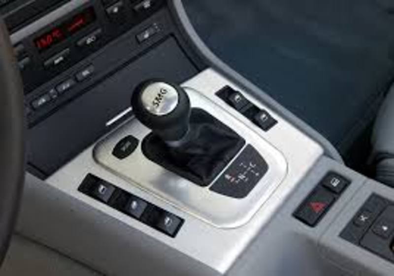

    Buongiorno ragazzi, mi ha chiamato il proprietario scusandosi della baggianata che mi ha detto riguardo aver montato questo cambio su M3. Concordo in pieno con voi sul far cambiare l'olio e cmq. sono passato in bmw dove di solito vado ad acquistare i ricambi e parlando con il capo officina mi ha un pochino rincuorato dicendomi che cmq è un cambio normale con frizione e che al massimo ci può essere la sostituzione della stessa come su di una a cambio manuale per il resto i km dovrebbero essere effettivi 119000 visto che questa è una terza auto che veniva usata poco ed è impeccabile sotto tutti i punti di vista il proprietario veramente molto pignolo sul trattamento di quest'auto... questo è il'smg che monta... ma guarda se a 52 anni mi devo eccitare come un bimbo con le caramelle....hahahah hhhihihihichggoduria[​IMG]

    e' un manuale elettro-idraulico, significa che l'ingaggio (il cambio marcia) e il disingaggio della frizione sono comandati da un circuito idraulico.
    Nelle le M3 e46 e' un po' piu' elaborato rispetto a questo tipo: si possono cambiare i valori di velocita' di intervento per cambiate piu' veloci ed e' presente la modalita' "launch control " che permette di fare "partenzoni da fermo",(a dire il vero lo avresti anche tu ma e' una versione SW molto meno aggressiva, che parte da un range di giri molto piu' basso) l'unico problema e' che tale funzione stressa a dismisura la pompa del cambio e sovente si danneggia rendendo il cambio inutilizzabile.
    per questo motivo e' bene specificare che la BMW " consiglia" un limite specifico all'uso di queste partenze, oltre tale soglia la garanzia decade per ovvi motivi.
    chiaramente il 90% dei cambi esplosi e quindi della gente che denuncia tali difetti, derivano da tale abuso.
    il modello del tuo 330 e' leggermente differente, non ha queste funzioni di selezione velocita' di cambiata ed ha un SW della centralina cambio molto piu' limitato, ha solo il tasto sport per questo e' piu' vicino al vecchio SMG1, che era praticamente identico a questo (al tuo sono state apportate limitate modifiche rispetto all'SMG1 delle e36)
    se vai in concessionaria, prima di fare il cambio di olio, fatti controllare quante volte e' stato usata la funzione di launch (lo possono vedere tramite computer), se e' 0, allora la macchina e' stata usata a dovere e non dovresti avere preoccupazioni.
