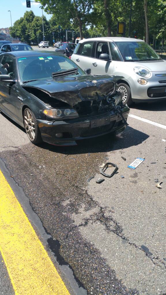

    Mi spiace cavolo.
    Tra airbag, meccanica e carrozzeria incluso ripristino telaio, saranno sui 3k euro circa di danni.
    inviato con Tapatalk

    Ma non e ' cosi brutto il danno
    Meccanica e radiatori sono ok.
    Trapezio cosa hai rotto i supporti sono ok?
    Per Airbag ho i due porta e due pretensionatori se ti servono

    Se la porti in carrozzeria ti chiedono non meno di 4mila...

    ho stridellato trapezio e relativi supporti della parte sinistra ovviamente, cosi come la bielletta che è bella piegata. il radiatore dell'acqua è sicuramente sfondo visto quanto ha "pisciato" mentre quello dell'aria condizionata è integro dato che non ho visto liquidi gialli in strada. Non ho capito se il "longherone" sinistro è dritto o no... la botta l'ha presa da come si vede li nelle viti di fissaggio della barra del paraurti....però finchè non è sulle dime... fai fatica a valutare.....

    Mi sembra di vedere che anche il passaruota sotto abbia preso un colpo, forse di ritorno dall'ammortizzatore.
    La traversa del paraurti e il rivestimento anteriore interno? Sono sani? Se quando li hai smontati le viti non forzavano è probabile che il lontherone sia salvo.
    La sospensione invece devi cambiare tutto, ammortizzatore, fusello, cuscinetto...

    Facendo un rapido conto della serva il carrozziere difficilmente potrà fare un buon lavoro a meno di 1000/1500.
    Parlo di sola mano d'opera, senza pezzi, conteggiando il drizzaggio del fianchetto interno/esterno e del passaruota, verniciatura di questi è di cofano, paraurti, parafango e porta.
    Se il longherone è storto e la macchina va sulle dime metti in conto altre 3/400 euro minimo.
    Naturalmente sono conti fatti a naso approssimando molto...
    Fatti fare un preventivo in economia da un carrozziere, così puoi renderti conto della spesa che vai a fare e valutare meglio il da farsi, dare retta al cuore o al portafogli? :( /emoticons/sad@2x.png 2x" width="20" height="20" />

    Confermo a me ha preso 1600 per mettere su dime tirare mettere in quadro e verniciare fianchetto sfumato porta paraurti e cofano
    Tutti pezzi forniti da me però

    comunque occhio e croce il danno non e' che sia mostruoso, in dima ci va' sicuro, il telaio delle cabrio e' flaccido e se si piega a libro e' un casino e quel duomo sicuramente ha ricevuto una bella botta
    se le portiere ti si chiudono come sempre e non ci sono sviramenti nel muso (a occhio dovresti accorgertene dalla luce tra sportello e parafango dx) allora sei relativamente salvo, anche la Celica che comprai incidentata era data per spacciata (ed aveva lo stesso tipo di danno, solo che lei s'era appoggiata ad un muro a 60/70kmh) me la cavai con 1milione al tempo tra dima,saldature varie e con la calma di un lavoro a scappatempo.
    a mio parere, avantreno, radiatori sono le cose da cambiare sicuramente..
    DI.MA.VI o ECODEM diventeranno i tuoi migliori amici
    se decidi di abbandonare e tienimi di conto per cannibalizzare
