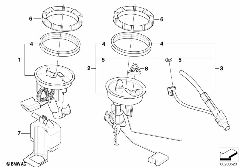

    Se si blocca/sblocca repentinamente oltre verificare la pompa darei anche una pulita al serbatoio.
    Su un altra auto ricordo la pompa benzina mi cedette di colpo dopo una sosta, nuova costò circa mezza.milionata di lire già all'epoca.

    Come si pulsice il serbatoio? Va smontato?

    Certo sarebbe da smontare se uno vuole pulirlo.
    Non centra la benzina tipo V.power o normale col tipo di impurità che si possono accumulare nel serbatoio, la benzina additivata (a mio avviso utile) dovrebbe aiutare una maggior pulizia motore e miglior qualità di combustione, ma lo sporco dei vari serbatoi/cisterne dove lo stoccano è il medesimo.
    Comunque le pompa benzina in genere si bruciano per usura kilometrica (da 200k km in su) e per surriscaldamenti continui, quando si viaggia in riserva.

    Nel forum usa l'hanno rotta in tantissimi, e molti dopo 70/80k miglia.
    Il mio problema è che ho il forte dubbio che non sia la pompa vera e propria il problema, bensì o quella di travaso o il sensore di sinistra, ma questi non so come si cambino (soprattutto la pompa di travaso) e non ho neppure idea di come testarli.

    OK, invece per quanto riguarda come si smontano/controllano il sensore sul lato sinistro e la pompa di travaso? Come devo cercare in inglese sul tubo?
    Il sensore lato sinistro si (per smontarlo, per controllarlo non lo so), ma la pompa di travaso non è ad immersione nel serbatoio?

    Non mi ha mai dato noia su ste cose ma lato dx dove c'e il sensore livello si toglie simile alla pompa di mandata, comunque sono caxxatine se sei abituato a smontare.

    Infatti hai ragione, il problema è la pompa lato passeggero, ho avuto prova un paio d'ore fa! Dopo aver smontato i sedili posteriori, ho tolto i quattro dadi della copertura, poi ho scollegato il cablaggio. A quel punto ho cercato di pulire il più possibile, ed ho aspirato via quello che ho potuto. Quando però ho tentato di svitare la ghiera non ci sono riuscito, era completamente bloccata, tant'è che stavo per desistere, ma ho pensato che ormai che ero arrivato a quel punto un paio di colpi con il martello di gomma alla pompa avrei potuto provare a darglieli, risultato: si è avviata al primo colpo! Dunque è senza dubbio sta pompa della ceppa, e domani la compro nuova, poi troverò un modo per svitare sta ghiera inchiodata. Penso comunque di prenderla originale, perché su ebay mi hanno già fatto innervosire, prima dicono che va bene quella da 95€, poi messi alle stette "mah si però ce ne sarebbe un'altra di primo impianto" che viene 195/200, e allora io rogne non ne voglio, e se costa 200€ non marchiata anziché 280€ OEM prendo questa e amen, che per 80€ la cambio una volta e fine della questione, tanto ce ne ho buttati di 80€ su sta macchina ormai.

    la Prima di comprare la pompa smonta e pulisci la retina che sta sotto al pescaggio della pompa a immersione.
    Di solito è quella che si intasa di catrame e tende a ostruire il pescaggio della pompa.
    Per svitare la ghiera usa un grosso cacciavite come uno scalpello e vai con il martello, non di gomma altrimenti non si smolla.

    Grazie per in suggerimenti, ma quella pompa su M52/M54 è proprio scrausa (tra le millemila cose), prima o poi la cambiano tutti (fonte forum usa), quindi oggi la metto nuova OEM e amen.

    Si, l'ho pulita e da allora zero problemi.
    È anche vero che la mia è un 320d,quindi la pompa,seppur simile,non è certo uguale.
    Visto il costo non proprio easy un tentativo lo farei prima di cambiarla.
