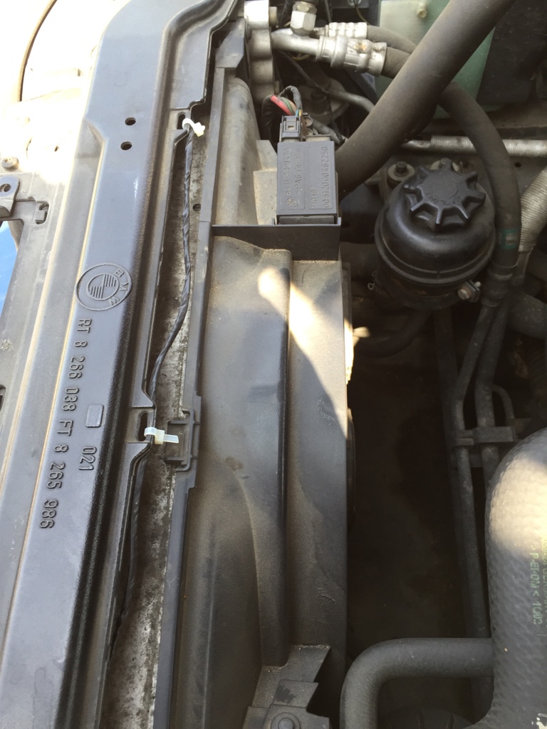

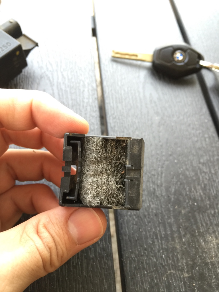

    Dunque ho trovato il sensore AUC ovvero quello che gestisce il ricircolo automatico dell'aria. Si trova sopra al radiatore
    Al suo interno c'è un filtrino, il mio si è sbriciolato aprendolo da quanto è vecchio
    E dietro al filtro c'è il sensore vero e proprio
    Ho resettato l'errore della diagnosi e rimontato tutto (senza filtro) giusto per vedere se dará errore dopo un giretto. Al limite ne prendo uno nuovo sulla baia
    Inviato dal mio iCoso usando Tapatalk

    quel sensore (per fortuna) non ha costi spropositati .....se si pensa che quello dell'elettroventola teoricamente non è possibile sostituirlo se non cambiando l'elettroventola intera.
