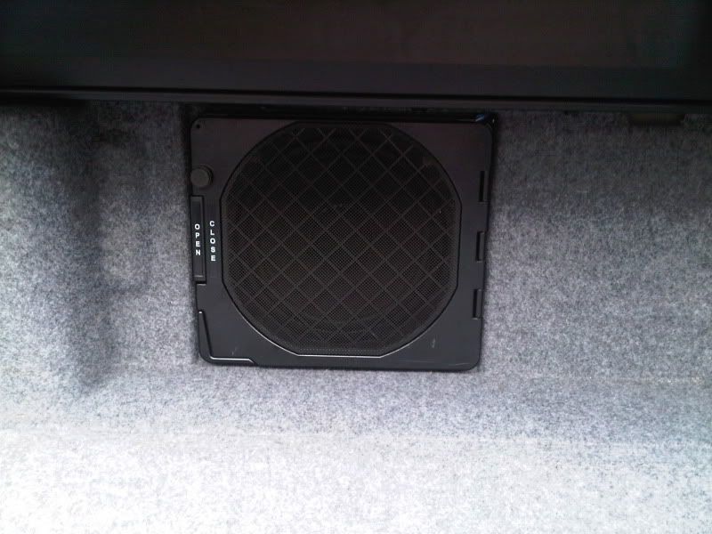

    Il sub originale come sarebbe? A me scoccia rimanere senza cuscino centrale TBH, tu se lo monti si sente proprio male?

    Il subwoofer originale sarebbe quello del kit harman kardon, e rimane completamente invisibile dall'abitavcolo, ma dovresti tagliare una parte della moquette del bagliaio.
    La mia è comunque una soluzione un po arrangiata, perche lo spazio tra i sedili non ha un litraggio adeguato per quel subwoofer. quindi non è il massimo, ma sempre meglio (a mio parere) che un qualcosa che non uso come un vano portasci o un cuscino, dato che è un 4 posti e al centro non ci si sta...
