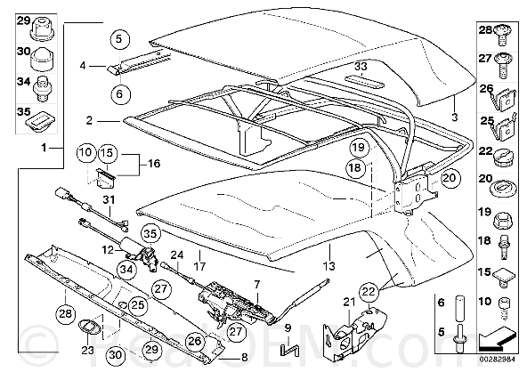

    video cosi li avevo visti, io intendevo il particolare di come si ripiega il montante dietro

    Cosa intendi per il "montante dietro"?!

    Pezzo 22 (non nella tabella ma nel disegno), vorrei vedere come si sistema il vostro in fase di apertura

    aaaaah il Flap (o batwing come lo chiamano in Usa)
    il problema li ce l'hai quando:
    A: la molltetta di tensionamento (che non e' nel grafico) perde consistenza e non riesce a tirare bene
    B: quando uno dei cavi si logora e si schianta.
    per esperienza personale ti assicuro che i cavi originali BMW sono cacca allo stato puro,si seccano e si schiantano, io li ho cambiati tutti in favore di Dyneema scalzata da 3mm (derivazione nautica, e' praticamente eterna e con un coefficente di attrito bassissimo e in piu' ha un minimo allungamento per cui "ammortizza bene" i movimenti), il cambio e' facile, basta tenere a mente i passaggi del cavo originale e sopratutto la misura precisa al mm.

    Il mio problema non sono state le corde ma le plastiche, che si sono rotte e mi hanno tagliato il cielo :evil:
    ora ho montato le sue originali e vediam come vanno....
    nel caso dovrò sostituire in futuro seguirò i tuoi consigli, anche se quel link di e46fanatics non me lo apre correttamente.

    appunto.... le plastiche se non c'e' la tensione/lunghezza giusta dei tiranti, si piegano male, finiscono tra i 2 pezzi anteriori del telaio capote e con la chiusura vengono schiacciati e/o piegati, a lungo andare tagliano il rivestimento interno e ciao....
    spiegartelo a "voce" non e' semplice, piu' o meno devono rientrare e fermarsi in posizione verticale.
    devi controllarne la posizione corretta 10 cm prima che la capote faccia l'ultimo movimento (in cui il portello si chiude).
