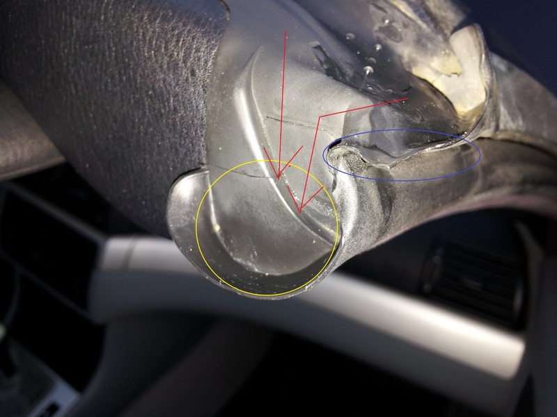

    L'auto sta in garage, ma ha 12 anni, e qui in sicilia il sole nn è come al nord, d'estate e nn solo si mangia anche l'anima. Questo è il primo problema in 12 anni direi che ci può stare, no? da quando la curo io l'auto prima e dopo l'estate per tenere morbide le guarnizione ho sempre dato il silicone spray e il lubrificante negli ingranaggi della capote, ma i miracoli nn si possono fare.
    Sarebbe stato da prendersi l'hardtop, ma ora nn ne vale più la pena. Peccato.

    Neoprene adesivo? Ok, l'ho appena visto su ebay, mi sembra una buona idea!! :) /emoticons/smile@2x.png 2x" width="20" height="20" />
    Dunque nn penso che entri dal finestrino, domani faccio foto migliori e ti faccio vedere dove ristagna l'acqua, effettivamente dalle foto nn si capisce bene.
    Ti vedo ferrato, hai avuto anche tu gli stessi guai?
    Grazie

    lo puoi trovare in qualsiasi ferramenta, anche al supermercato
    per farti capire questo:
    guai non sono, sono normali interventi di manutenzione...
    controlla sempre bene comunque che le guarnizioni della foto (quelle che coprono l'angolo dei montanti del parabrezza) siano intatte, come ti ho scritto sopra, essendo molto fini con il tempo perdono la posizione quando il vetro ci va' a battuta e non tengono piu' tanto, se ci metti che proprio in quel punto ci dovrebbe essere il canale in cui l'acqua che viene tolta dal parabrezza passa, capisci il perche' dell'infiltrazione (la modanatura sul montate fa' da guida, stessa cosa la cucitura con il relativo profilo di plastica sulla capote)

    Eccoci qua, foto migliori. DOve c'è il cerchio giallo è dove ho la "pozzetta" d'acqua quando piove, e quindi anche da dove cade la goccia. Le freccie rosse secondo me indicano da dove l'acqua filtra, e il cerchietto blu indicano la scanalatura delle guarnizioni ove s'inserisce il finestrino. Queste ultime secondo me nn c'entrano nulla, troppo in alto e troppo a lato, l'acqua da lì nn arriva di certo alle scanalature indicate col cerchietto giallo.
    Idee, soluzioni? Vado di beoprene biadesivo?

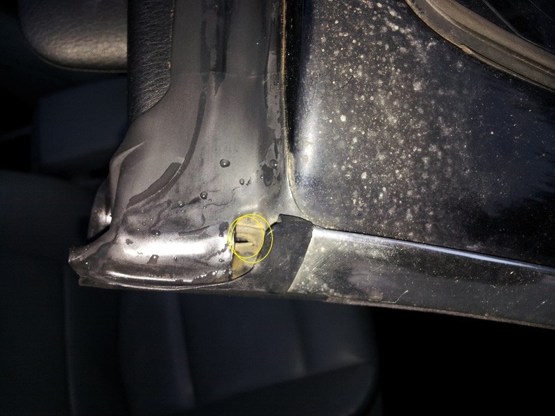

    Altra foto. Come vedete è bagnata lì sopra, che è superiore e spostato rispetto alla scanalatura della vapote.
    A proposito quel forellino cerchiaro di giallo cos'è? Potrebbe essere lui che funge da scolo acque, ma ora è turato?

    E scola dove? Dentro al montante o direttamente nell'abitacolo??
    Secondo me è' quello uno dei problemi.
    Fai 2 cose, pulisci la zona prima di fare foto e guarda se dall'altro montante c'è un foro identico

    riguardando melgio la foto...
    il lembo nel cerchio blu, dove il vetro va a battuta serve a non far entrare acqua attraverso il vetro alla giungione della capote con il montante superiore, quella e' la piu' delicata di tutte e 7 volte su 10 viene schiacciata dal vetro in posizione errata (e alla fin si strappa del tutto)
    le frecce indicano il punto di caduta dell'acqua, ma lo sporco dietro e' ristagno e passagigo d'aria , significa che li tenuta non ce n'e'
    ovviamente se cisono dei trafilaggi vanno a finire tutti nel punto indicato dal giallo...
    comunque sia, secondo me e' tanto anche il labbro della battuta vetro che ti inganna, (l'unico punto di possibile entrata quando lavo con l'idro e' sempre stato quello)
    devi capire come mai fa' cosi'
    guarnizioni?
    allienamento capote? (perche' comunque hai una bella distanza tra la capote e e il montante, dalle foto)
    ti dico con quasi certezza assoluta che il foro che tu pensi sia uno scolo non ha senso di esistere in quella posizione, quindi, se ti capita dai anche un occhiata sotto l'angolo della guarnizione, se ci fosse stato un passaggio d'acqua sarebbe un macello...

    Grazie per la risposta Riddle, ti chiedo però in che senso "allienamento capote? (perche' comunque hai una bella distanza tra la capote e e il montante, dalle foto)"
    Dalle foto precedenti ti sembra che la capote abbia troppa distanza dal montante? La tua com'è?
    Grazie
  14. TheRiddle
    5.170
    167
    13 Luglio 2003
    3.285.324
    Duemilaotto con la tela
    sembrerebbe (almeno dalle foto che hai messo) che la capote intera sia tirata indietro di qualche mm, la distanza tra il montante superiore del parabrezza e parte anteriore della capote siano troppo distanti, per questo c'e' meno tenuta stagna..
    non prenderla come verita' assoluta perche' dalle foto e' difficile capirlo, ma potrebbe essere...
    uno dei disallineamenti piu' comuni e' dato dal penultimo movimento della capote in chiusura, quando la parte frontale "cade" letteralmente prima di avvicinarsi e poi agganciarsi al montante, (io ammortizzo sempre con la mano dx il movimento), questo cadere sforza non solo i leveraggi del secondo e terzo movimento, ma a lungo andare anche le regolazioni nel vano, alla base dell'intera struttura...
    non andare in paranoia perche' questa e' l'ipotesi piu' nera....
