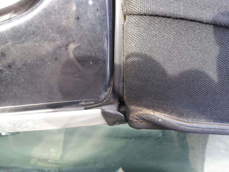

    Sono un felice possessore di una stupenda e46 318ci, purtroppo gli anni si iniziano a sentire, sono già 12, e quindi anche se le attenzioni nn mancano alla fine è successo. Ho infiltrazioni d'acqua. Alle due estremità in altro (sx e dx) dei montanti del parabrezza quando piove entra acqua, ristagna lì e se anche smette di piovere finchè nn l'asciugo cade la goccia.
    Come risolvo? Si può cambiare solo la guarnizione superiore del parabrezza? Costi? Pezzi e manodopera? In prossimità dove l'acqua ristagna cè un forellino, penso per scaricare l'acqua, può essere quello otturato?
    Io sono della sicilia orientale, sto fra ragusa e catania, conoscete qualcuno di bravo?
    Vi ringrazio molto.

    grazie per la risposta, ma nn capisco casa c'entri il parabrezza. A me l'acqua nn filtra dalle guarnizioni del parabrezza, ma dalle due estremità dx e sx della guarnizione finale del parabrezza dove si appoggia la capote, è quella che dovrei cambiare, nn il parabrezza.
    Provo ad aggiugere delle immagini

    a me l'acqua ristagna all'interno di quel maledetto angolo, e poi filtra da sotto (ultima foto).
    Cosa c'entra quindi il parabrezza, o sbaglio io?
    Conoscete qlc fra catania ragusa e siracusa, o vado in conce?
    Grazie

    Questa e' facile...
    Il primo ingresso di acqua e' la guarnizione che con il tempo si assottiglia o prende delle pieghe strane proprio dove c'è la battuta del vetro( lo vedi perché e' un lembo piegato ad U)
    La guarnizione intera che arriva fino alla parte bassa dello sportello costa uno sproposito..
    Ti conviene risolvere come fanno spesso in conce: un piccolo pezzo di neoprene adesivo sulla battuta e passa l il problema, ancora meglio se riesci ad ingrossare la guarnizione della capote inserendo piccole strisce di neoprene dentro quella...
    A parole e' difficile, ma se guardi bene capisci
