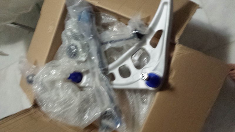

    A proposito...oggi è arrivato un regalino da cruccolandia :D /emoticons/biggrin@2x.png 2x" width="20" height="20" />

    Anch'io mi son fatto un regalo [​IMG]
