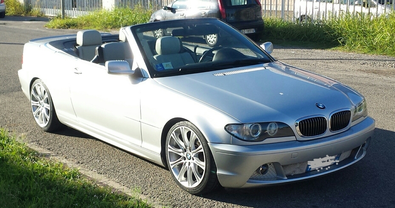

    Cmq secondo me (magari è dovuto al fatto che sono di parte) l'e46 è la serie 3 esteticamente più riuscita fino ad adesso [​IMG]

    Quoto! Splendida!
