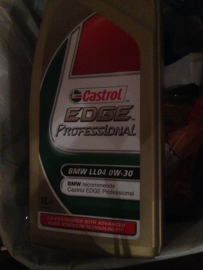

    A me in BMW mettono questo, sia sulla 318 che sulla Cooper S

    Dovrebbe essere un longlife vero? La tua consuma olio? Anche se dovrebbero essere i 6 cilindri benzina a dare il problema del consumo da quello che ho letto.

    Si, LL sta per Long Life. La mia mangia un L d'olio ogni 10 000 km. La Cooper S ogni 7-8 000

    Una cosa: in conce lo pago 24€ da scontare del 30% (value line) quindi 17€ mentre su ebay l'ho preso a 8€ spedizione compresa...
