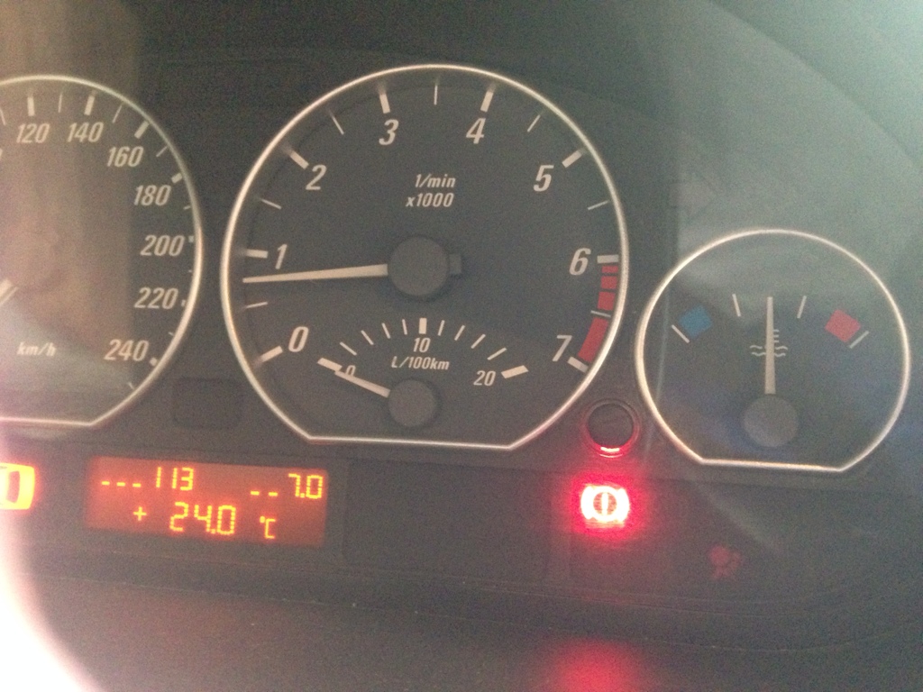

    Oggi mi ci sono rimesso...
    E qualcosa non mi quadra assolutamente..
    La lancetta che sta in posizione corretta nonostante la temperatura sia oltre i 110...
    Il radiatore e' freddo ma scalda solamente quando attacco l'aria calda.
    La ventola gira al minimo con l'a/c attaccata e rimane attaccata sopra ai 97 alla minima velocità senza clima
    La temperatura con macchina ferma, al minimo e clima spento rimane sui 92/94 gradi...

  14. TheRiddle
    5,170
    167
    Jul 13, 2003
    3,285,324
    Duemilaotto con la tela
    dalla vite di spurgo posta vicino al vaso di espansione esce solo h2o...
    c'e' da dire che pero' il radiatore rimane tiepido anche quando la temperatura (a display) e' prossima ai 100°
    ho il dubbio che la ventola difettosa abbia scatenato una catena in cui l'ultima a morire e' stata la pompa...
    non mi sembra ci siano altre spiegazioni.. forse....

  18. TheRiddle
    5,170
    167
    Jul 13, 2003
    3,285,324
    perche' smontantdo il termostato, le linguette di plastica che tengono il termostato stesso erano rotte, probabilmente sono finite nel circuito fino ad arrivare alla girante della pompa, bloccandola...
    dipende dal senso di rotazione dell'acqua che sinceramente non ho ancora approfondito...
    guardando il termostato l'acqua scorre verso dx o sx?
  19. TheRiddle
    5,170
    167
    Jul 13, 2003
    3,285,324
    aria calda perfettamente funzionante
    la ventola gira ma solamente alla velocita' minima (come con clima acceso), NESSUNA ALTRA VELOCITA' NE TANTOMENO FUNZIONAMENTO A QUADRO SPENTO nonostante temperature oltre i 100°... non servono confronti con altre macchine, la ventola non funziona a dovere,
    - se era rotta non girava nemmeno
    - devo capire se prende il consenso,per la variazione di velocita',da un altro sensore oltre al termostato (se si,quale?).
  20. TheRiddle
    5,170
    167
    Jul 13, 2003
    3,285,324
    allora....
    controllato h20 ed era a livello perfetto
    al minimo in temperatura sta' dai 94° ai 98° con aria calda a fiamma , appena il termostato ha aperto ho spurgato e bolle non ne ho sentite/viste
    lasciata nuovamente al minimo e la temperatura scende a 94°
    aggiunto acqua
    riportata oltre i 97° e spurgata nuovamente
    ripetuto il processo un paio di volte
    poi con temperatura sui 92°(dopo 15 minuti di minimo) ho fatto un giro, scendendo la via di casa mia (900mt- 10km/h -discesa) la temperatura e' scesa fino a 90°....
    un paio di tiratine e di nuovo 96°/98°
    a salire la strada (stessa velocita') ero a 105° con ventola motore al minimo
    rispurgata, rifatta scendere sotto i 96° e poi di nuovo riscaldamento a palla e un po' di alti giri per farla scaldare... a 98° spurgo (assolutamente nessuna bolla ma liquido un po' piu' scuro di come l'avevo messo dentro)
    per la legge di murphy a questo tentativo ho schiantato la vite di spurgo [rosariodimoccoli MODE=ON] e ho desistito da ulteriori tentativi...
    ho notato pero' che il getto di acqua sotto al tappo c'e'... sicche' la pompa va' (almeno sembra)
    ma il radiatore non scalda e la ventola rimane alla velocita' 1 (alche' mi son detto... vuoi vedere che e' quella??)
    la vite dello spurgo e' standard per tutte le macchine giusto???
