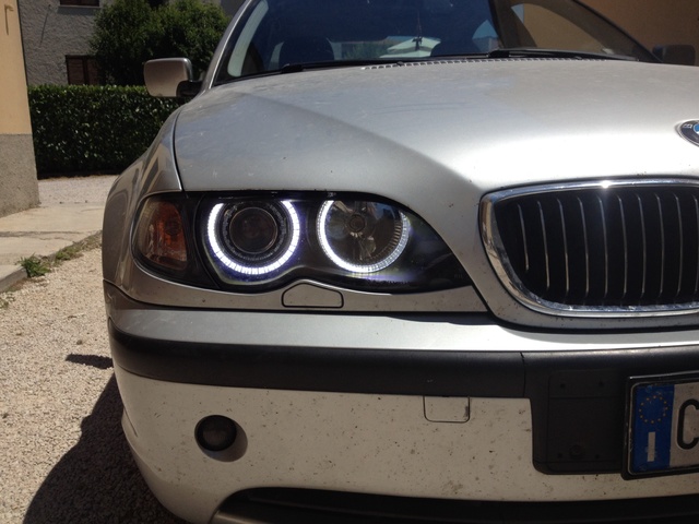

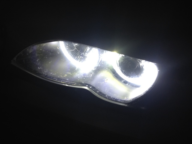

    Angel eyes a led montati e sono spettacolare IMHO

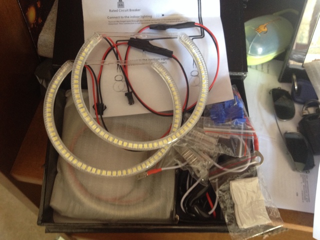

    Comunque se a qualcuno interessa sono molto ben fatti e hanno tutto il necessario per il montaggio...se a qualcuno interessano questo è il link:
    http://pages.ebay.com/link/?nav=item.view&id=371080367198&alt=web

    Il prezzo è buono, peccato che abbiano solo 57 LED, nella tua foto si vede lo spazio tra di essi. I miei sono un modello a 81 LED e ad occhio sembra un tubo continuo. Peccato che costino tre volte i tuoi e arrivino dagli USA.
    Ad ogni modo fanno un bell'effetto. Come dovrò fare anch'io, il prossimo passo è un kit xeno per evitare l'effetto uovo all'occhio di bue

    li ho presi dallo stesso venditore... :D /emoticons/biggrin@2x.png 2x" width="20" height="20" />
    Unica differenza ho tolto il policarbonato con cui sono arrivati e li ho inseriti all'interno di quello che copre il canale degli angel dei miei Depo.
    I led si notano di meno quando sono spenti e hanno una luce che si diffonde meglio da accesi (almeno così mi sembra).
    ps: ti accende la spia del check luci? Io ho dovuto mettere le lampade da 5w imboscate nel cofano.

    Io l alimentazione l ho presa dai cavi delle luci di posizione del faro destro...dopo 40 secondi circa che sono accesi mi da errore e penso sia dovuto a un maggior assorbimento dei led a pieno regime...se spengo il quadro e riaccendo subito non mi da errore dopo circa 40 secondi torna ad accendersi ma ovviamente mi da errore solo al fanale destro. In entrambi ho un finto contatto che mi simula una lampadina infatti nel fanale di sinistra non mi da errore...a parte il fastidio che mi da l errore sul BC quando da l errore si accende anche la freccia fioca

    Mettili in parallelo con la luce di posizione originale, lasciando la vecchia lampada.
    Il problema è che i led hanno un assorbimento inferiore.
    Tu quindi hai istallato anche il relè con il cablaggio fornito.
    Sulla mia berlina e sulle preresty coupè e cabrio basta sganciare il policarbonato, sulle coupè e cabrio resty va scollato il faro con il phon o va infilato in forno ;) /emoticons/wink@2x.png 2x" width="20" height="20" />

    Si io ho usato i cavi originali...praticamente ho fatto cosi...ho preso i cavi dell alimentazione e li ho collegati con una saldatura ai cavi della luce di posizione di destra e poi ho collegato i 2 cavi (da me sono blu e giallo) per fare scattare il relè al positivo di ogni faro...le luci di posizione originali sono collegati come prima ho solo rubato la corrente per farla arrivare al relè infatti non capisxo perché mi da errore...ma come funziona di preciso il check delle luci?

    Forse c'è troppo assorbimento...
    Non saprei, il check luci rileva variazioni nell'assorbimento, sia esso inferiore che superiore ad un certo range previsto per quella lampada.
    Io non ho istallato il relè, ma li ho collegati direttamente alimentazione delle luci di posizione ed ho messo in parallelo la lampada da 5w.
