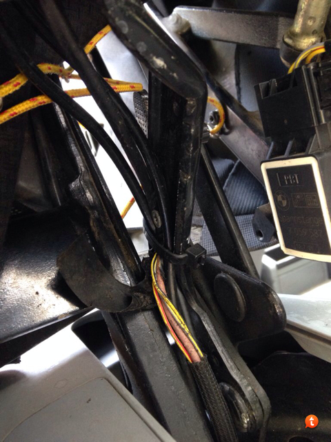

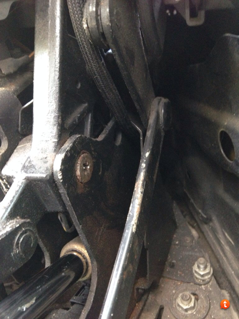

    [​IMG][​IMG]
    Prima foto il bullone che esce di solito
    Seconda foto dove il suddetto bullone trancia i tubi e i fili...
    Se il tuo prob e' lì allora il mio circuito idraulico non ti serve....

    Per la prospettiva...questo è il lato guida o passeggero? Essendoci il cablaggio elettrico dovrebbe essere lato guida...giusto?
