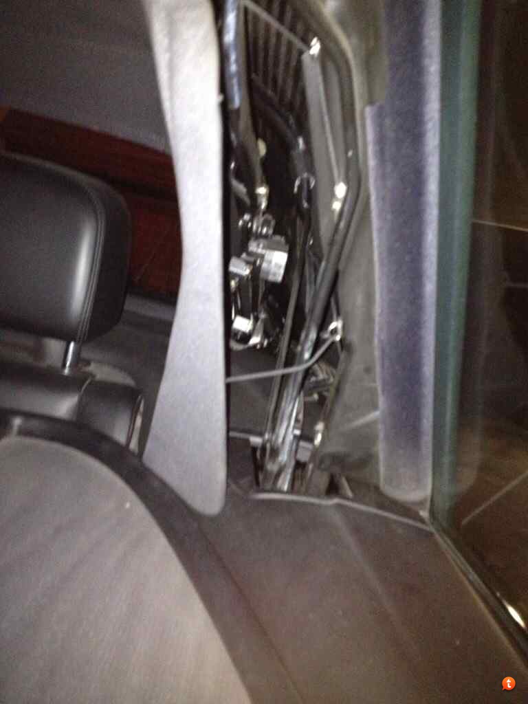

  11. besbravo
    3.448
    163
    4 Novembre 2007
    264.973
    scontro
    (¯`*•.¸(¯`*•ZONE Cabrio Passion•*´¯)¸.•*´¯)
    Cari colleghi... Ieri ho scoperto con mio gran dispiacere questa cosa, avete esperienza in merito?
    Che può essere successo? S è rotta qualche cordina?
    No so da dove partire x sistemare...
  12. Steve///
    Steve///
    17.625
    2.035
    5 Luglio 2006
    6.248.476
    Cabrio 6cilindri e altro
    In genere succede per via di una vite che si allenta e il cordino si libera.
