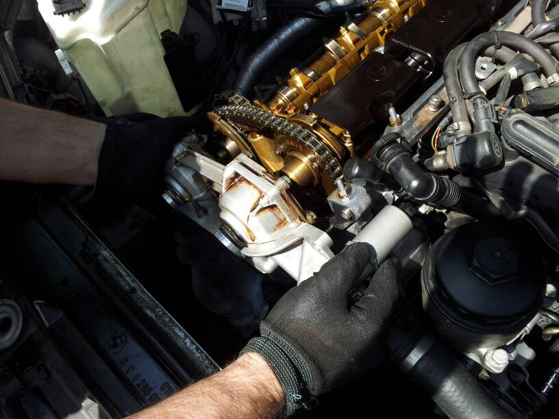

    Oggi queste sante mani (@Zeus76) mi hanno aiutato, anzi, ha fatto tutto lui :D /emoticons/biggrin@2x.png 2x" width="20" height="20" />;) :D /emoticons/biggrin@2x.png 2x" width="20" height="20" /> a rifare il vanos e sostituire la guarnizione del portafiltro... Grazie Fabio!!
    Ora ai bassi sale molto più in fretta di prima... ;) /emoticons/wink@2x.png 2x" width="20" height="20" />;) ;) /emoticons/wink@2x.png 2x" width="20" height="20" />

    Grande Fabio!! il prossimo sarao' io :-) ma tra un paio d'anni.. a 100.000km :-)

    Ahhh voi mi fate morire. E' impegnativo il lavoro cosa pensate... :-)) Sapete quanta birra bisogna bere per poter portare a termine l'operazione :-))))
    [MENTION=657]cristiano[/MENTION]....tutto sta ad organizzarsi....il ritorno ai bassi è indiscutibile. [MENTION=13364]Leone[/MENTION]....anche tu in fila ;-) [MENTION=44921]kino[/MENTION]....Giorgio...se puoi non aspettare, il vanos non si usura per strada percorsa, ma per tempo di contatto con l'olio...tu puoi lasciare anche l'auto chiusa in box da nuova ma dopo 3/4 anni gli anelli sottostanti quelli in teflon reagiscono all'olio motore e si rovinano...che tu la usi o meno, sicuramente sono già cotti da un pezzo anche i tuoi...è vero poi che finche non li cambi non puoi avvertire/immaginare la differenza.
    Il miglioramento si avverte soprattutto ai bassi perchè...
    quando accelerate il vanos ai bassi alza le camme per far entrare più aria/benzina idem lato scarico...a bassi giri c'è più tempo per il riempimento del cilindro...quindi l'olio manda il pressione il vanos...ma il vostro anello di tenuta non lavorando a dovere non farà alzare abbastanza e nel giusto tempo gli alberi a camme...sugli alti si avverte meno semplicemente per il discorso inverso, il motore gira veloce, poco tempo per riempire i cilindri, camme basse, quindi meno movimento e meno effetto del vanos....vabbè molto riassunto ed impreciso...

    cos'é quella che chiamate guarnizione portafiltro?
    Giorgio ed io, sulla mia, abbiamo cambiato la guarnizione coperchio punterie, é quella che intendete voi?
