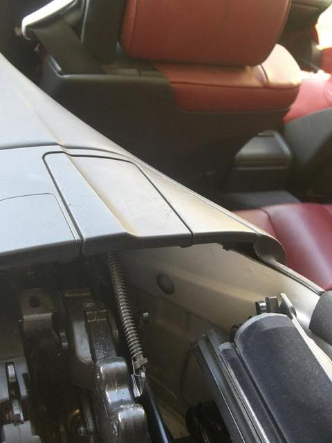

    Allora, ho acquistato i pezzi.. qualcuno mi spiega come va montata la bielletta??

    Il coperchio in plastica lo smonti, è a incastro, il "chiodo" va dentro alla molletta e va messo nel buchino sotto al coperchio in plastica, ma è più difficile da spiegare che da fare... fidati... quando smonti l'altro capisci perfettamente come montare quello nuovo...
    e comunque basta che dai un'occhiata all'altro che è già montato... ;) /emoticons/wink@2x.png 2x" width="20" height="20" />

    ho chiesto perche io la bielletta attualmente non ce l'ho proprio (e ho paura a voler sapere perche) e quindi per quanto riguarda plastica e molla ok, e non voglio sbagliar a montare sta bielletta

    Se la guardi ha un incavo sulla testa, li ci va incastrata la molla.... in pratica la bielletta va messa all'interno della molla...

    Lavoro fatto =) il problema era al 80% causato dalla mancanza della bielletta che non essendoci non faceva lavorare in maniera corretta la molla. comunque ho cambiato tutto e con 15€ ho risolto =)

    con questa immagine e le dritte di LuBMW ho capito tutto il procedimento e i pezzi io li ho presi tutti 3 nuovi in bmw (me li hanno dovuti ordinare però) e la spesa è stata 15,50€
    bada che le biellette in concessionaria le vendono in pacchettini da 5 mi pare, ma per fortuna Cesarini BMW di rimini se le è fatte mandare da una filiale di pesaro, quindi magari se non te la rimediano prova a chiedere se qualche altra concessionaria in zona magari le ha....
