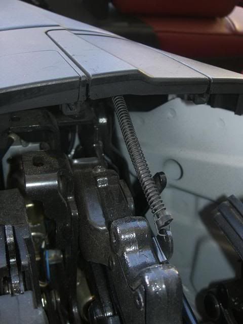

    [MENTION=25183]Zeus76[/MENTION] per quanto riguarda quelle molle della capote, penso che piu chiaro di cosi non si possa essere

    sono riuscito a estirpare tutto il vecchio impianto...che faticaccia....l'antenna gps era dietro la bocchetta dell'aria lato passeggero, mentre modulo audio/video e il robo con la memoria delle mappe tutto incastrato dietro la scatola dei fusibili laggiu sotto!

    grazie Barto ma io non ho quella parte di plastica dentro la molla, inolte ho una parte di plastica rigida che collega lo sportellino al telaio in movimento, come se fosse un altro sistema....ora ho l'ht appena posso vi poste delle immagini.

    :-) il mio e' uguale a quello in foto... Sara' qualche maialata del vecchio proprietario no? Oppure ti sembra un lavoro fatto bene da bmw?

    No no è sicuramente Oem....è come se fosse un archetto che si infila a pressione nei fori dove voi avete la molla...grigio che appunto si muove trascinando il coperchio. Ora non ho la possibilità di farvi vedere, spero che la memoria non mi tradisca ma non è certo il pezzo che avete voi...un paio di mesi ed avrete la foto!
