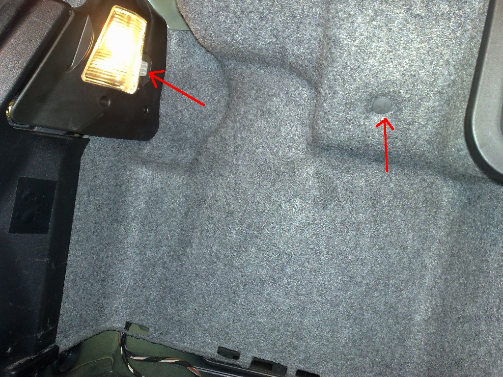

    Tutorial al volo: Controllare livello olio circuito idraulico capote
    Ciao a tutti,
    Finalmente ho trovato il serbatoio olio capote =P
    Ecco un piccolo tutorial fatto al volo su come controllare tale livello.

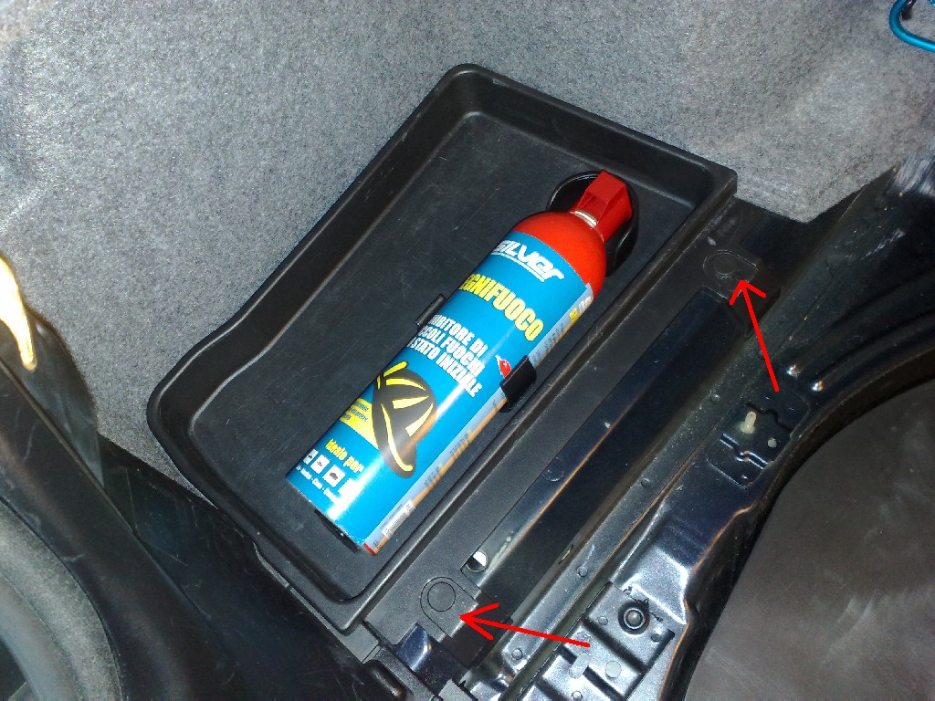

    1) Togliere il fondo del baule
    2) Parlando del lato guida del baule (a sinistra stando dietro l'auto) togliere i bottoni a pressione segnati qui di seguito in rosso e togliere il cassettino portaoggetti (è ad incastro nella moquette, basta tirare).
    2) Togliere il bottone a pressione nella moquette segnato qui di seguito in rosso e togliere la luce baule sinistra sganciandola premendo sulla leva segnata in rosso.
    3) Spostare la moquette sfilandola delicatamente e piegandola a destra. Non è necessario toglierla completamente, è sufficiente intravedere quanto riportato nella seguente foto. Il serbatoio olio capote è sotto la gomma fonoassorbente segnata in rosso.

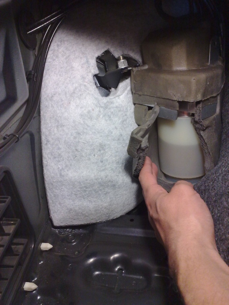

    4) A questo punto bisogna togliere tale gomma fonoassorbente. La mia era completamente incollata al serbatoio, forse a causa dell'età, quindi anche con la massima delicatezza si è rotta. Si spezzava solo a guardarla.
    Ecco finalmente il serbatoio:
    5) Possiamo controllare il nostro tanto agognato livello:
    Io poi ho rifissato il fonoassorbente con dello scotch resistente in modo tale che stessa in posizione come in origine e ho rimontato tutto.

    Bene, come vi sembra il mio livello olio capote? è buono?
    Quel cerchio sulla destra non è una specie di riferimento per il livello? :-k

    Bravo Davide, visto non era particolarmente complesso da scovare!!!
    Per il livello, sembra assolutamente sufficente.

    Grazie per la conferma Steve, effettivamente pensavo anche io che il livello fosse ok.
